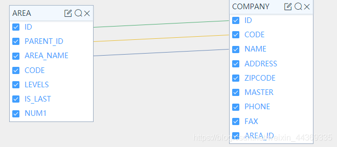

效果:
弹窗选择属性,确定后改变连线颜色
