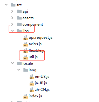

1.在src下新建locale文件夹
在locale下建lang文件夹----用来存放自己设置的多语言文件
index.js 入口文件
index.js里放置内容如下

import { localRead } from '@/libs/util' 由来
export const localSave = (key, value) => {
  localStorage.setItem(key, value)
export const localRead = (key) => {
  return localStorage.getItem(key) || ''
